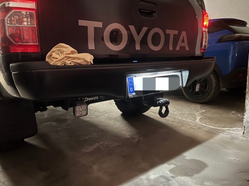

Servus, ich habe mir eine 2 Zoll Anhängerkupplung an mein Hilux gebaut.
Hab die mir in Amerika bestellt über eBay. :biggrin:
Hersteller ist Draw Tite.
Beste Grüße Basti

Basti_90 hat geschrieben: Mi 3. Apr 2024, 21:52 Servus, ich habe mir eine 2 Zoll Anhängerkupplung an mein Hilux gebaut.
Beste Grüße Basti
So eine Anhängerkupplung muss aber in D ein TÜV Gutachten haben, oder?

...zumindest, wenn man Anhänger im Straßenverkehr damit zieht. Der Bergeöse ist das egal..

hat die schon mal jemand in D tüv-zugelassen bekommen?

Über Hurter hatte ich eine Heckstoßstange mit 2 " Aufnahme, wurde abgenommen / eingetragen.
War zwar schwieriger als vom Verkäufer zuvor suggeriert hat aber dann geklappt. :wink:

AH Dinig hat die getüvt im Programm.

Das ist mal eine gute Lösung die den hinteren Böschungswinkel kaum/wenig beeinträchtigt.

Wer ist schon mal im Echtbetrieb mit Anhänger gefahren ?
Die Kupplung hat ja sehr viel Spiel und wackelt in alle Richtungen .

Also ich habe die ja dran und bin natürlich schon damit gefahren. Da klappert nichts. Meine Dixon bate, die kann auch mal klappern...
Den Einschub für den Schäkel habe ich ja selbst gefeilt, da klappert schon gar nichts.
