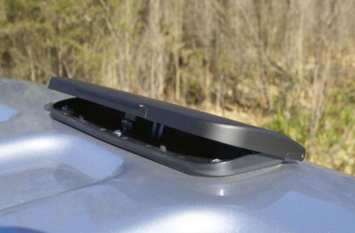

Der Pritschenboden ist normalerweise auch undicht. Dagegen hilft eine Staubklappe im Hardtop. Auf Pisten drückt es da saubere Luft rein, die hält den Staub draussen. Dein Hardtopbauer sollte das wissen und im Angebot haben.

Re: Staub und Schmutz mit Hardtop
ja, so eine Klappe meinte ich. Gibt es für oben oder für die Seite. Gibt es auch zum nachrüsten. Beides funktioniert auf Pisten sehr gut. Bei langsamer Fahrt im Sand oder im Sandsturm geht's nicht.
Auf der Seite im dichten Buschwerk kann das auch zu Verlusten führen
