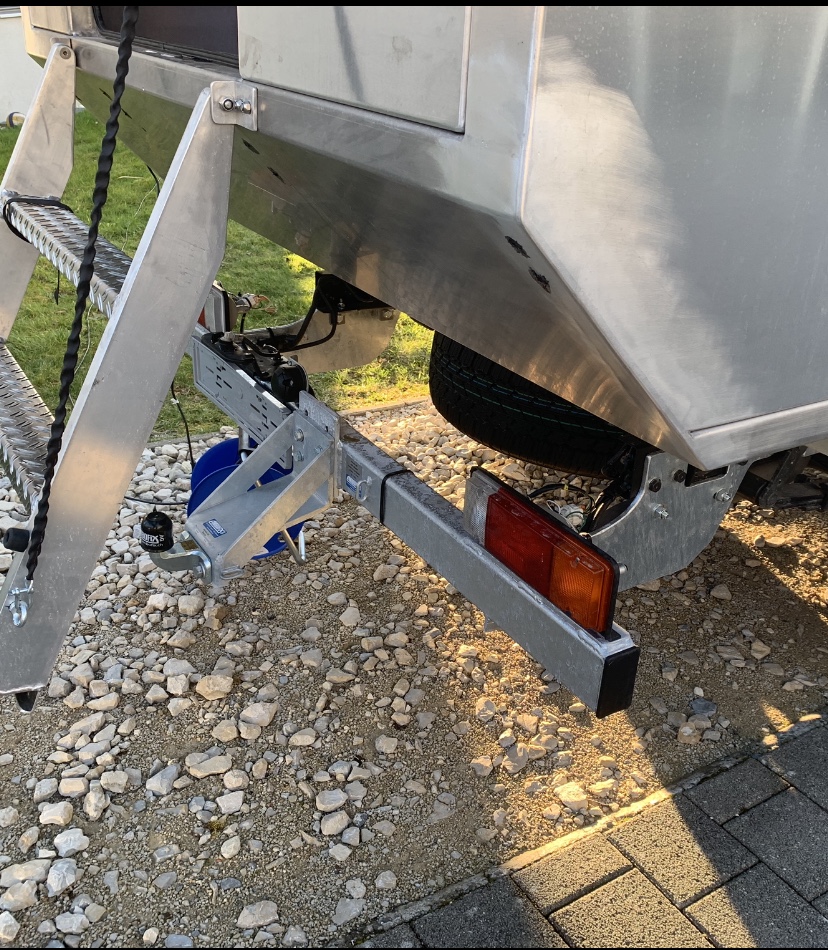

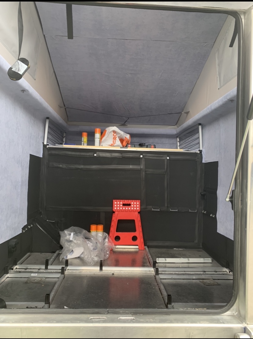

So es gab kleine Fortschritte:
Die Wände sind "Tapeziert". Leider macht der Kleber nicht ganz so mit wie erhofft. Ich hoffe das bessert sich wenn der ein paar Tage wirken kann. Was hattet ihr für Kleber genutzt?
Bei den Staufächern im Alkoven ist nur das untere Profil mit Sikaflex eingeklebt. Dann nach dem Stoff den Rest eingesetzt und Gummi-Schnüre gespannt.
Der Obligatorische UFS ist auch dran. :baeh: Hatte eine weile gedauert, deswegen der kleine Fortschritt. Das einzig gute ist die AHK welche nach der Zulassung gleich wieder abgeschraubt wird bis sie mal gebraucht wird.
Sollte es nötig sein, lässt sich die Quertraverse mit 6 Schrauben entfernen, dann bleiben nur noch die Bleche welche man zur Not ebenfalls entfernen könnte.
Gruess Leon

Hallo zusammen
Nun gibt es Gewissheit, nach ein paar Tagen beginnt sich alles wieder zu lösen :baeh: so viel zu Permanent-kleber :angryfire:
Deshalb nun meine Frage, was habt ihr für Kleber genutzt und wie zufrieden seit ihr damit?
Als nächsten würde ich es wohl mit dem Scotch-Weld 30 von 3M versuchen. Problem jetzt ist natürlich der bereits vorhandene Kleber, ich hoffe der hält trotzdem.
Muster für Klebeversuche sind bereits gemacht.
Gruess und vielen Dank
Leon

Was genau löst sich denn? Das Sikaflex? Hast Du den Primer benutzt?
Lender
Beiträge: 1075
Registriert: Mo 12. Nov 2018, 14:25
Re: Hilux mit Expeditionskabine
Beitrag von Lender »
Das Sikaflex hält, da habe ich auch schön nach Tabelle gearbeitet.
Das Problem macht der Sprühkleber mit welchem ich den Polsterstoff befestigen wollte. Hatte ich vergessen zu erwähnen.

Optimal wird diese Art der Verkleidung nicht sein. Du hast zwei stark saugende Untergründe.
Der 3M Kleber ist auf Wasserbasis und hat lange Trockenzeiten. Ich habe das mal mit Stoff auf
GFK versucht. Das Ergebnis hat mir nicht gefallen.
Wenn Du keinen geheizten Raum hast, wird es jetzt eh nicht klappen. Falls deine Versuche aber doch
zum gewünschten Ergebnis führen, solltest Du das Dach abbauen, damit nicht Überkopf gearbeitet werden muss.
Löst sich der jetzt verwandte Kleber an allen Stellen oder nur auf den großen Flächen?
Wenn der Belag an den Wulsten(Dachauflage) fest geblieben ist, würde ich die großen
Flächen nach der „Wolfgang Methode“ verkleiden. 2cm breite Streifen aus dem Armaflex schneiden und 1mm dünnere Holzleisten einkleben. Die anzufertigenden Verkleidungen
können dann in der warmen Wohnung beklebt werden.
Diese Verkleidungen können aber auch noch nach dem Möbelbau/ -einbau angefertigt
