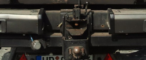

Braunschweiger hat geschrieben:Weiß eigentlich jemand, ob die Aufnahmepunkte für beide Heck-Konzepte gleich sind? Da die Türen immer schlecht geschlossen haben, wäre das interessant. Wenn die Aufnahmen für die "Splitdoor-Scharniere" extra angepasst werden mussten wundert mich gar nichts mehr.
Meines Wissens ist der Heckausschnitt komplett anders gestaltet, es sitzen vor allem rechts und links in den Holmen der Karosse (D-Säule) für die Scharniere der Türen Verstärkungen drin, außerdem ist der Dichtungsverlauf etwas anders. Unten gibt es eine extra Schlossfalle, dafür aber keine Öffnungen bzw. Ansatzpunkte für Scharniere oben und unten am Türausschnitt. Deswegen suche ich auch eine komplette Karosse mit halbwegs intaktem Heckbereich, um den notwendigen Spender für die Bleche zu haben.

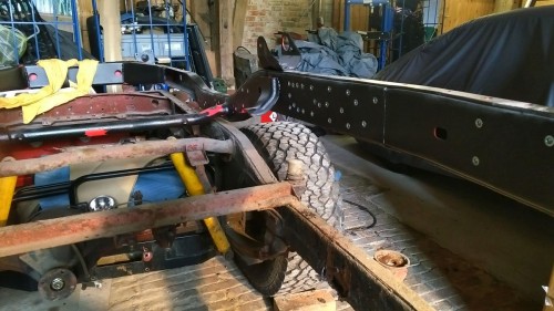

Braunschweiger hat geschrieben:In der Tat liegt die Karosse auf ca. 25mm hohen Kunststoffscheiben, ich nehme an irgendwas in Richtung "Nylon". Ist neben den albernen Reifen, die der 2H kaum gedreht kriegt, und der Profi-Höherlegung durch längere Federschäkel eine reine Optik-Maßnahme die im Rahmen der Sanierung wohl rausfliegt. Dann ist das Fahrverhalten vielleicht auch nicht mehr ganz so tollpatschig. Zumindest ist der Rahmen durch den Bodylift besser belüftet, man soll das ja auch positiv sehen!
Ein anderer nicht zu verachtender Vorteil ist die Platzierung eines angemessen großen Zusatztanks zwischen den Achsen, was ohne bodylift nur begrenzt möglich ist, weil der Bereich oberhalb der Kardanwelle dann nicht verfügbar ist.
