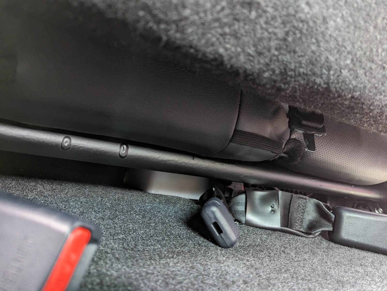

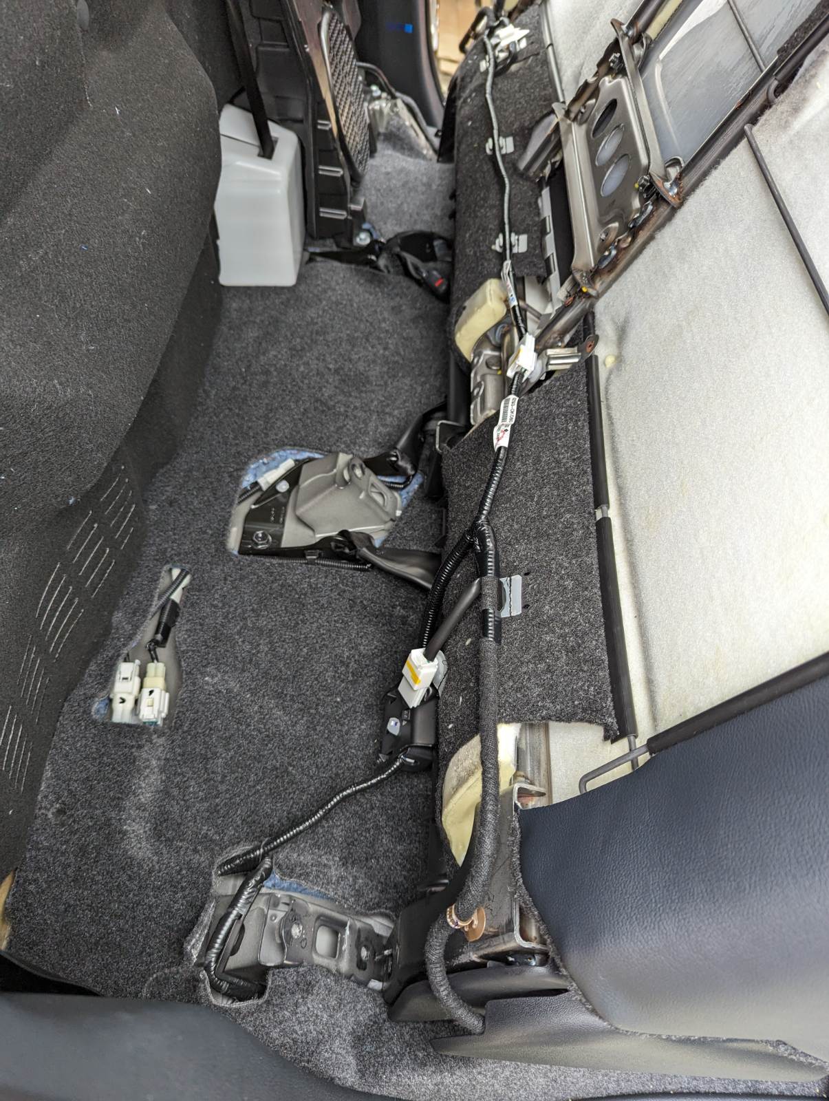

mein erster Beitrag :-) - hatte die gleiche Aufgabe: Platz für Hunde schaffen im Toyo Hilux Invincible Bj.2021
1. Sitzflächen hochklappen und fixieren
2. Je zwei Schrauben links und rechts sowie eine in der Mitte herausdrehen (Nuss, Ratsche mit Verlängerung)
3. Gurtpeitsche aus den Schlaufen ziehen, sowie ein Gurtschloss lösen
4. Abdeckkappe rechts beim Rundrohr entfernen, Steckverbindung lösen
5. Sitzbank nun erst unten etwas anheben, denn Sitzbank ca 1cm nach links (oder rechts) rücken; dann nach oben, jeweils links und rechts ca 5 cm anheben.
6. Rückbank rausheben.
Konnte alles alleine durchführen; 5 min hats gedauert. Wiedereinbau war ebenso einfach und schnell.
Ich habe für mich keine einfache Möglichkeit erkannt, nur die Sitzflächen zu entfernen - Für meine Aufgabenstellung war es auch nicht unbedingt nötig.

Hier ein paar (tages-) aktuelle, aus gegebenem Anlass. :lol:
