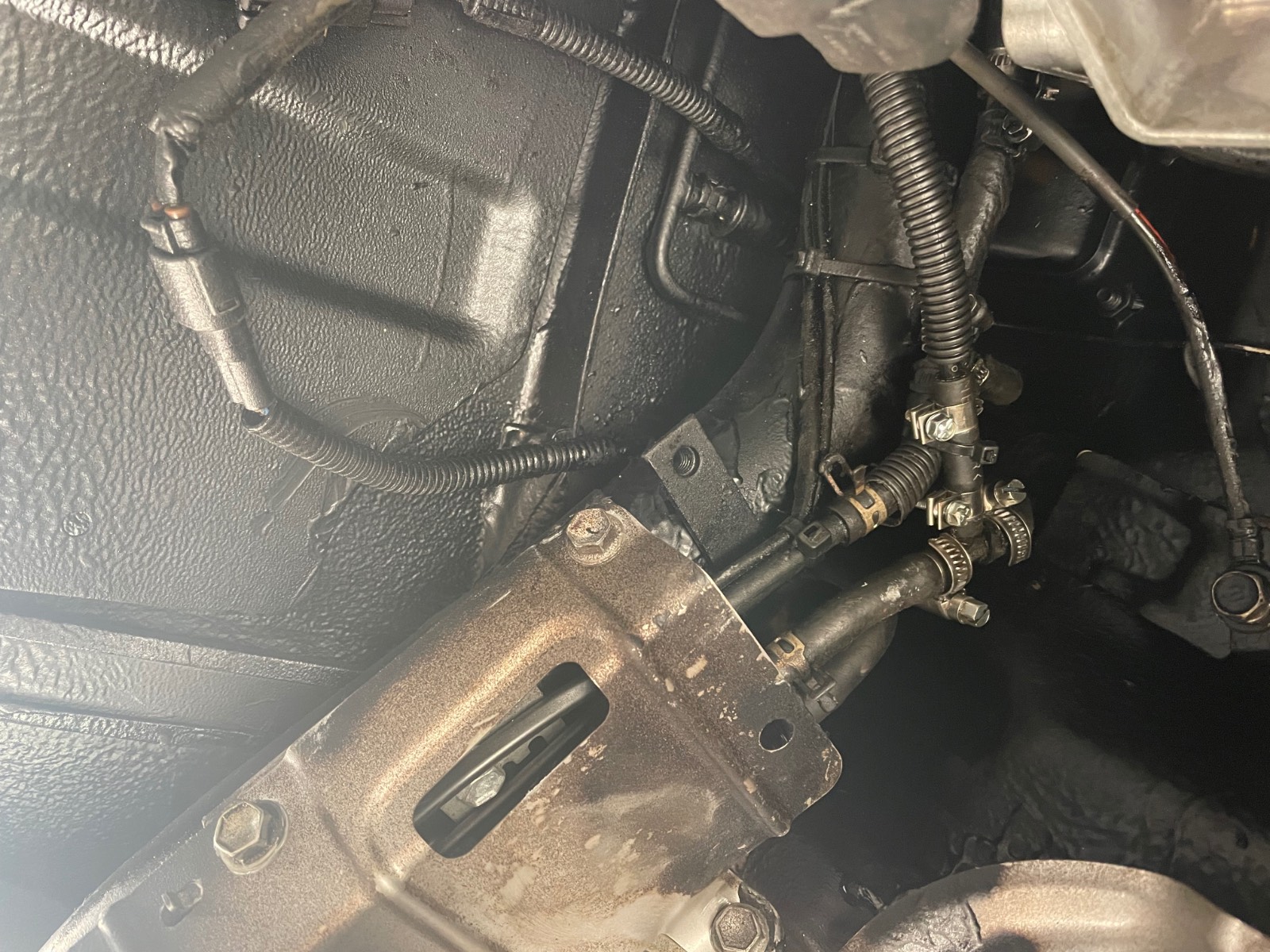

Hallo zusammen, ich habe mich hier noch nicht ordentlich vorgestellt, hätte aber eine Frage, da ich mit meinem neuen GrJ78 „LaToya“ grad nicht weiter komme. Plane die Brennstoffversorgung der Standheizung nach dem Kraftstofffilter mittels T-Stück abzunehmen, weiß jemand den Innendurchmesser der Benzinleitung, bevor ich die durchschneide?

Mach es dir nicht so schwer… nimm eine der Rückleitungen der Tanks und setze das T Stück dazwischen.
Achte darauf das beim durchtrennen der Leitung der Tankinhalt unterhalb deiner Arbeitshöhe ist… sonst entleert er sich bis auf das Niveau des durchtrennten Schlauches.
Der Innendurchmesser des Schlauches vom Tank passt zum Schlauch der Heizung!

Das ist sicher und du beschädigst weder die Tankarmatur noch kommst du mit der Steigleitung mit dem Tankgeber in Konflikt.
Der Fuelfix ist eine Speziallösung um bei modernen Fahrzeugen durch die Tankarmatur zu bohren.
Der Bohrer ist für Kunststoff und hebt die Späne nach außen ab. In Metall gebohrt hast du die Späne im Tank.
Eine minimal invasive Lösung ist auch der Katheder durch die Tankentlüftung 1315205A. Die Steigleitung kannst du so anpassen und kürzen das dir immer noch 30 Liter bleiben um bis zur nächsten Tankstelle zu kommen.

melde Vollzug, Standheizung läuft, war aber nicht einfach ein Stück freien Schlauch im Rücklauf zu finden, da das Auto serienmäßig nur den vorderen Tank hatte… vielen Dank nochmals für die Hilfe!
