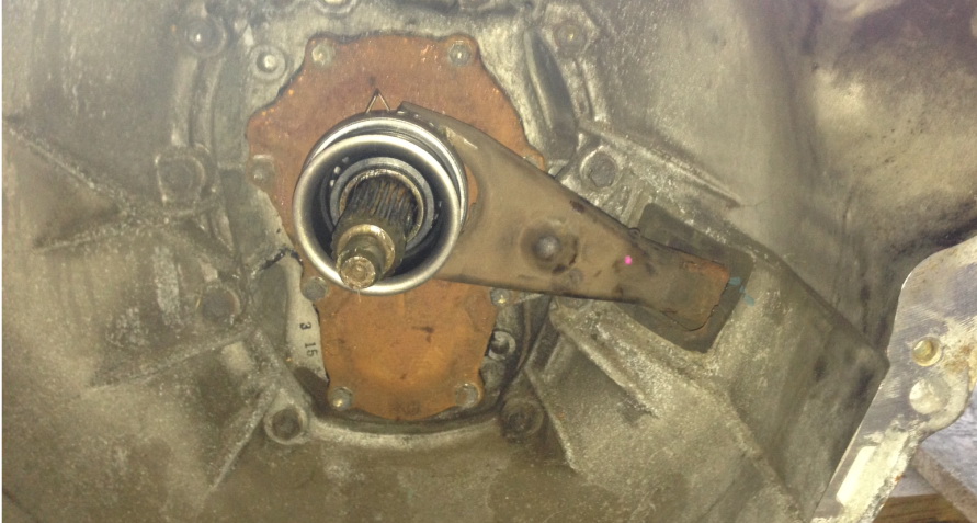

• Neues Ausrücklager mit Schaltgabel montieren. Die Getriebeausgangswelle sowie alle Kontaktstellen der Schaltgabel können leicht gefettet werden
Abbildung 9: Zum Tauschen des Simmerings der Getriebeeingangswelle muss der Deckel mit der Führungshülse des Ausrücklagers demontiert werden.

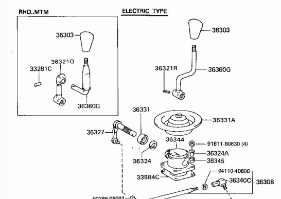

• Bei H-Getrieben mit elektrischem Aktuator es ist sinnvoll den Kabelbaum vor dem Getriebeeinbau vorzubereiten. In diesem können diverse Stecker und Kabel enthalten sein die nicht mehr benötigt werden. Es empfiehlt sich den Kabelbaum vollständig zu entmanteln und nur die Kabel der am Getriebe bzw. VTG verbauten Schalter und Motoren zu verwenden. Überflüssigen Kabel und Stecker können entfernt werden. Der elektrische Aktuator der Verteilergetriebe hat in der Regel 5 Kabel.
Abbildung 10: Stecker des elektrischen Aktuators. Dicke Kabel (oben) zur Stromversorgung des Motors, dünne Kabel (unten) für den Anschlagschalter.
Zwei kommen direkt aus dem E-Motor und weitere drei gehen zum Anschlagwechselschalter. (Der Anschlagwechselschalter schaltet die Masse der Schaltrelais der VTG-Steuerelektronik). Des Weiteren kann ein Schalter zum Detektieren einer aktiven Untersetzung (neben dem Kardanwellenflansch der Hinterachse) als auch ein Schalter für die Detektieren einer eingeschalteten Mitteldifferenzialsperre (HF2A) bzw. Allradantrieb (HF1A) verbaut sein. Diese Schalter haben jeweils zwei Kabel. Die Kabel der Aktorik und Schalter können mit wasserdichten KFZ-Steckern aus dem Teilehandel (bspw. Superseal) versehen werden. Hierbei ist darauf zu achten das die beiden Kabel die aus dem E-Motor kommen (oben im Bild grün und grün-rotes Kabel) mit 30 Ampere und alle restlichen Kabel mit 10 Ampere abgesichert sind. Dies muss bei der Steckerwahl berücksichtigt werden.

• Bei Bedarf kann der Simmering der Getriebeeingangswelle getauscht werden (Teilenummer: 90311-35023). Hierzu das Getriebe hochkant mit der Kupplungsglocke nach oben aufstellen um zu verhindern das Getriebeöl auslaufen kann. Danach muss der Deckel mit der Führungshülse des Ausrücklagers entfernt werden. Der Simmering kann dann einfach mit einem Schraubenzieher aus dem Deckel gehebelt werden. Nach dem Einbau des neuen Simmerings muss der Deckel beim Verschrauben mit dem Getriebe mit Silikondichtmasse neu abgedichtet werden.
• Der Schalter für das Rückfahrlicht links neben dem Getriebehebelbock muss beim H-Getriebe durch den Schalter des R-Getriebes ersetzt werden damit der Stecker des originalen HZJ7*-Kabelbaums passt.
Abbildung 8: Der originale Rückfahrlichtschalter kann vom R151F direkt an das H-Getriebe geschraubt werden. Der originale Kabelbaum kann dadurch unverändert bleiben.

VTG-Schalthebel
Beim HDJ7*, FZJ7* und VDJ7*, die jeweils serienmäßig das H-Getriebe im J7 verbaut haben, sitzt der VTG-Schalthebel anders wie beim J8, rechts seitlich am Getriebe:
Abbildung 15: VTG-Schalthebelmechanik des HDJ7*, FZJ7* und VDJ7* mit werksseitig verbautem H-Getriebe. Quelle: toyotapartscatalog.com
Hierdurch sitzt der VTG-Schalthebel an einer fast gleichen Position wie bei den originalen R-Getrieben. Im Folgenden sind zwei Bilder gezeigt, welche die Schalthebelpositionen eines HDJ79 mit H-Getriebe (erstes Bild) und eines HZJ78 mit R-Getriebe (zweites Bild) vergleichen lassen.
Abbildung 16: Position des VTG-Schalthebels im J7 mit seitlich am Getriebe verbauter Hebelmechanik (siehe Abb. 15). Der VTG-Schalthebel rückt näher an das Armaturenbrett. Quelle: IH8MUD.COM
Abbildung 17: Originale VTG-Schalthebelposition des HZJ7*. Quelle: IH8MUD.COM

VTG-Schalthebel

Verwendet man die VTG-Hebelmechanik der HDJ7*, FZJ7* und VDJ7* die seitlich am H-Getriebe befestigt ist, kann entsprechend die Fußraumabdeckung eines HDJ7*, FZJ7* und VDJ7* gewählt werden. Die Ausschnitte sind dort passend zu den Schalthebelmanschetten von Getriebe und VTG.
Verwendet man hingegen die VTG-Hebelmechanik des J8, gibt es kein passendes Originalteil von Toyota für den J7. Es muss ein Stück Vinyl bzw. Teppich für den Getriebetunnel zugeschnitten werden.
Abbildung 22: Verwendet man die VTG-Hebelmechanik des J8 ist von Werk keine passende Getriebetunnelabdeckung erhältlich. Es muss ein Teppich zurechtgeschnitten werden.
