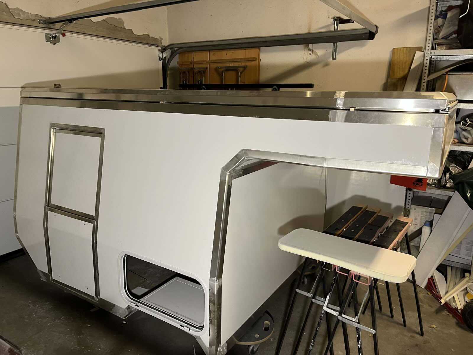

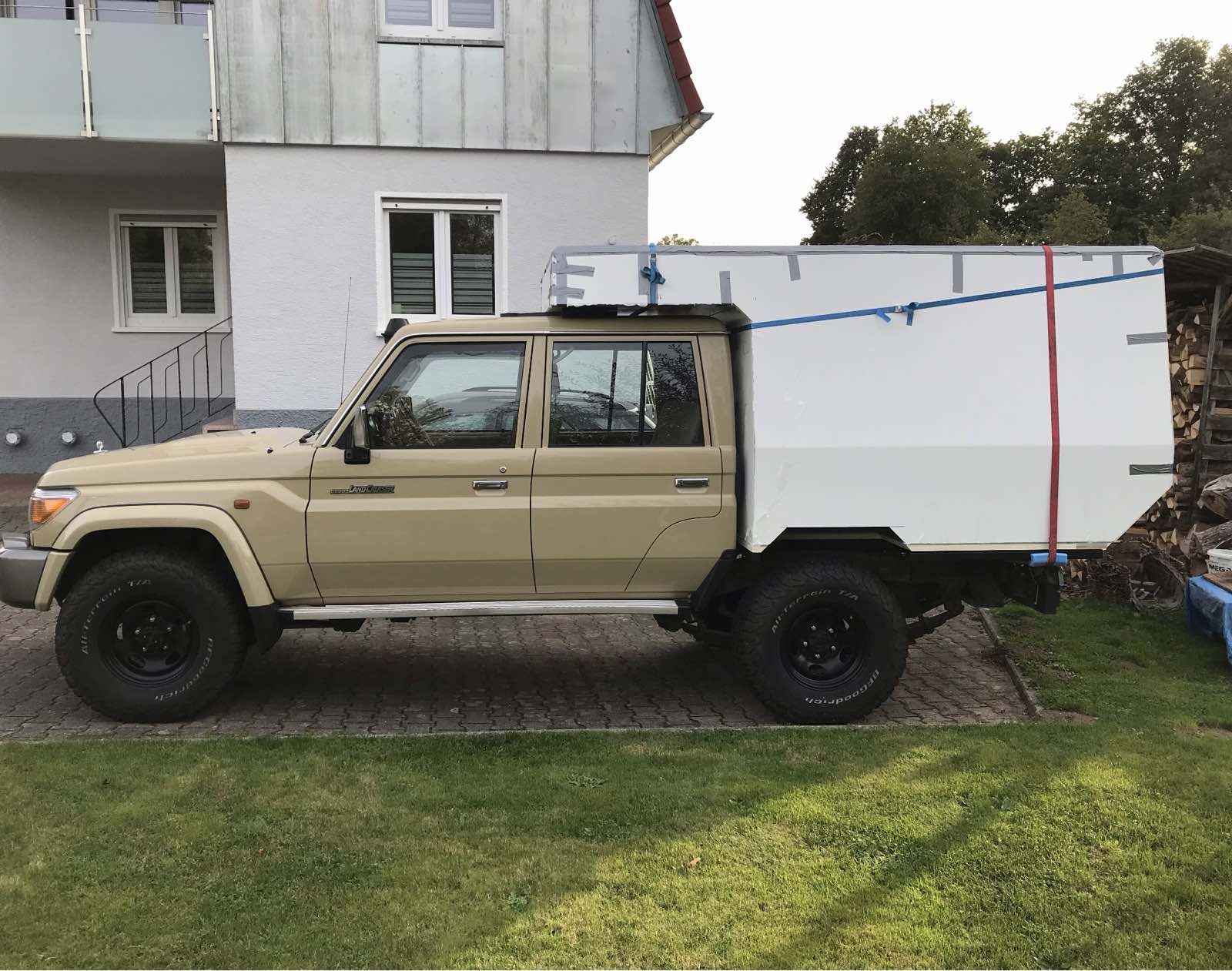

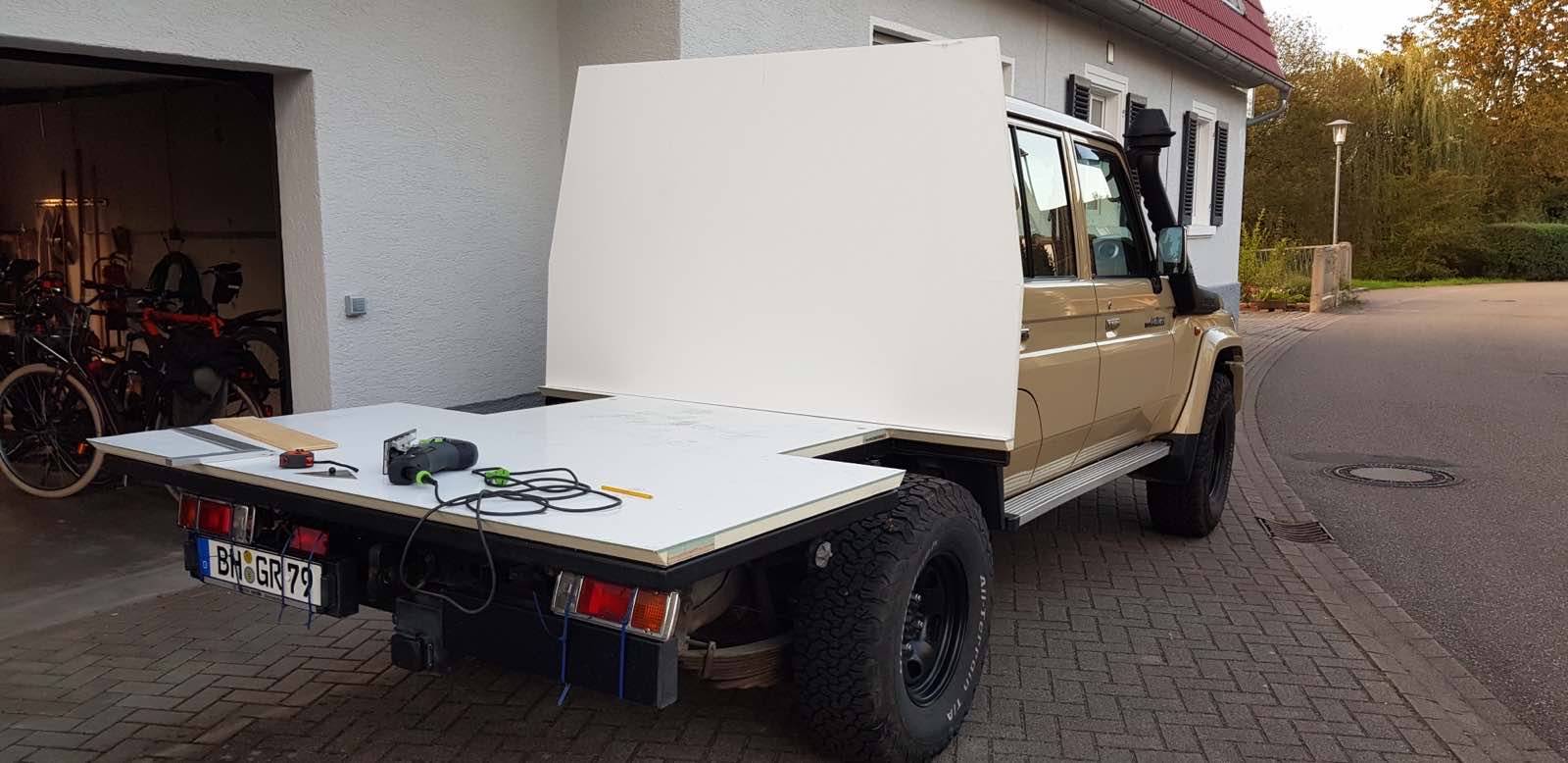

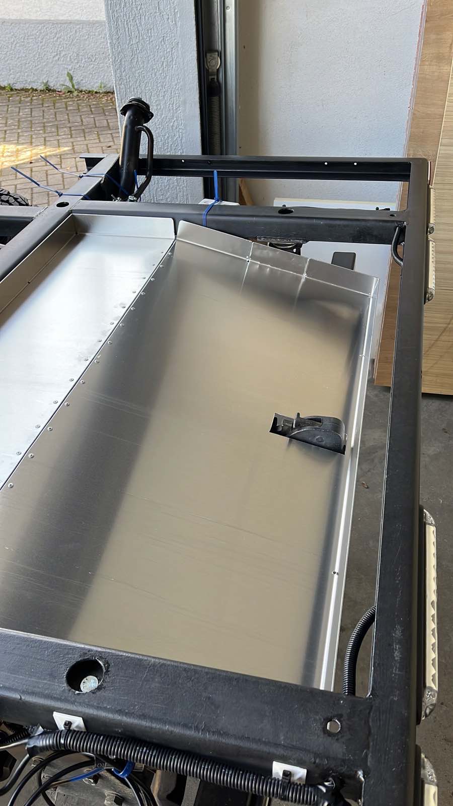

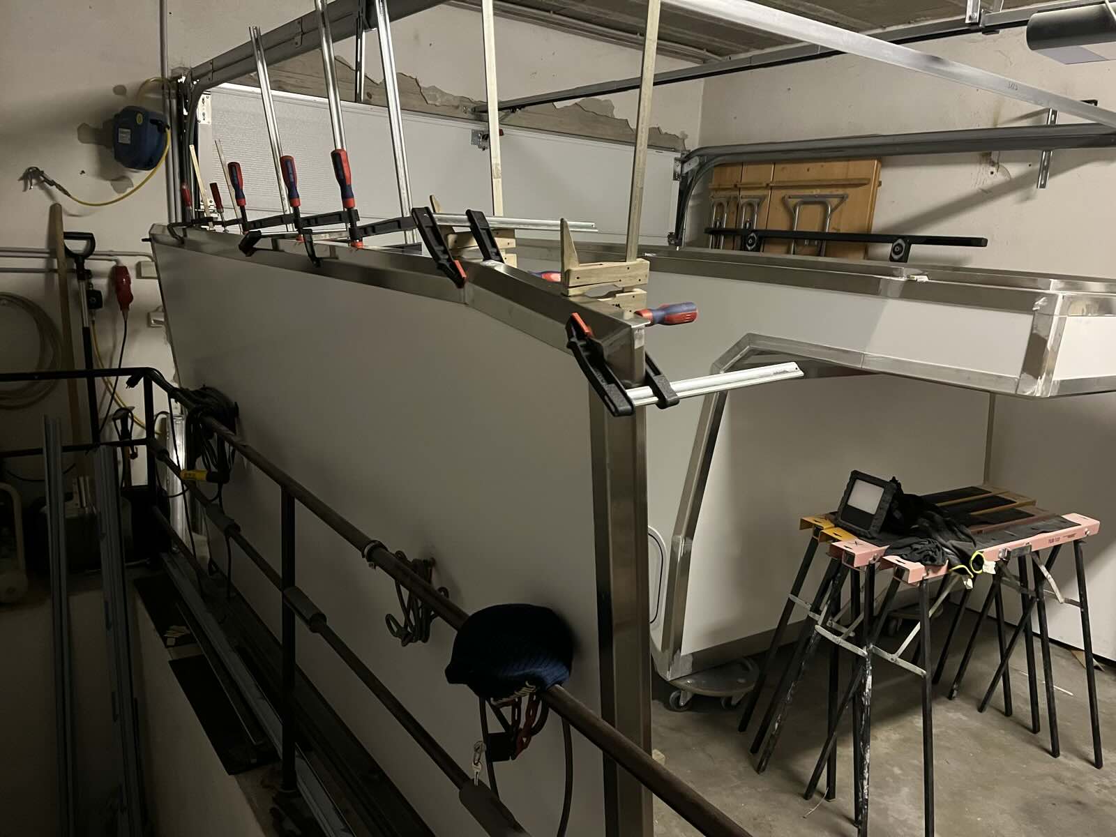

hier kommt mein Beitrag zu schöner wohnen.
Nach fast einem Jahr Bauzeit konnten wir die Eigenbau Kabine
In den Sommerferien genießen.
Erster Entwurf
Erster Entwurf
Zwischenrahmen mit Staufach für den Tisch
Rohbau fast vollendet
Hochzeit
Hochzeit
Dann ging es innen weiter
Endlich wieder was fürs Auge

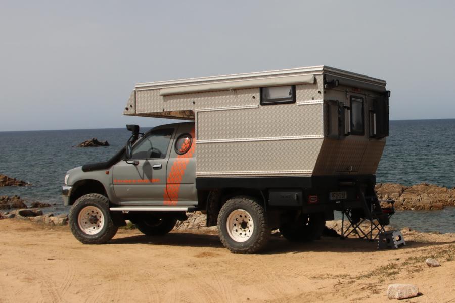

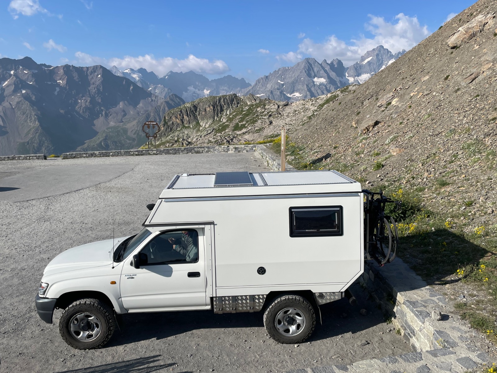

Hallo Zusammen,
hier mal meiner: ist ein 1996 Hilux LN105, inzwschen gut 400.000km, war mal eine Doka.
Im Zuge der Aufarbeitung Rahmen und Karrosse 2018 und Anpassung an geänderte Lebensumstände
wurde daraus eine verlängerte Einzelkabine. Hintere Türen weg und 33cm von Dach und Boden weggeflext, Rückwand wieder angeschweißt :D
Fahrzeugbasteln ist kein Problem, aber Kabinenbau ist nix für mich, deshalb wurde es eine neue Exkab 4S.
Ich finde die passt ganz gut drauf. Die Kombi hat sich nun auf rund 30.000km bewährt.
Bereifung 235/85-16, ARB-Sperre hinten, 140Liter-Tank, Ironmanfahrwerk, hinten mit zusätzlichen Blätter
vom örtlichen Federnschmied, Recaros 8) Die Fuhre ist kein Geschwindigkeitswunder, aber man möchte ja schließlich reisen und nicht rasen :lol:
In diesem Sinne, allzeit gute Fahrt :D
Gruß Harry
