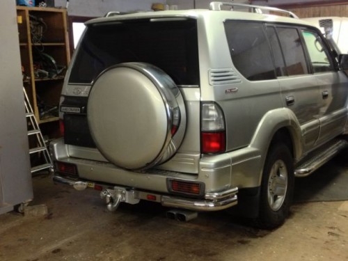

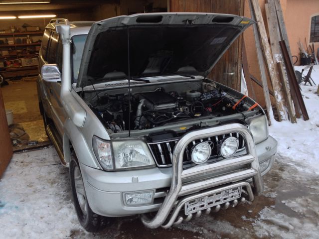

Ein Top gepflegter KDJ95 50th Anniversary, ein richtiger Luxuscruiser mit Leder, Automatik, Koni Heavy Track Fahrwerk, Safari Schnorchel und (leider) viel Chrom.
Viel Chrom inklusive Hella Luminators im Vollchrom Metallgehäuse - der verchromte Nummernschildhalter ist bei Interesse käuflich zu erwerben - PM genügt :-)
Von der verchromten Scheibenwaschdüse bis zur polierten Edelstahlabdeckung der Anhängerkupplung ist alles da. :shock:
Die Hängerkupplung ist tatsächlich in Wagenfarbe lackiert worden - genauso wie der Schnorchel.

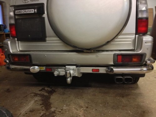

Die hinteren Chromrohre, lackierte Kupplung mit polierter Edelstahlblende
Der Doppelrohrsportauspuff - wusste gar nicht, dass es so was gab.

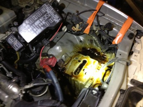

Die einzige Schwachstelle waren leider die offenen Säurebatterien, die im laufe der Jahre den Lack unterhalb der Träger verätzt hat.
Links stärker als rechts.

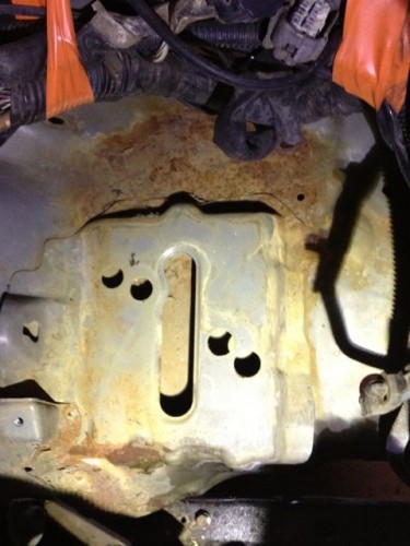

Nach dem Ausbau der Batterie und des Sicherungskastens kommt die rostige Wahrheit ans Licht
Also gleich mal alles zerlegt, gedampfstrahlt, gereinigt und mit den Fertanresten vom BJ45 behandelt.
Das gute Fertan
Das gute Fertan
Das darf nun mal ne Woche wirken, wird immer wieder nachgepinselt und feucht gehalten und nächstes Wochenende gehts weiter.

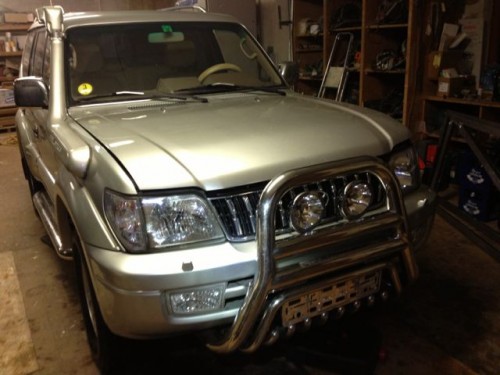

J95 - der erste Cruiser mit Plastikscheinwerfern
Beitrag von hannesbj »

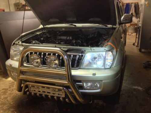

Das gab's bei meinem BJ45 nach 28 Jahren nicht - ein trübes Plastikscheinwerferglas :angryfire:
Scheinwerfer mit "Teelicht" Effekt

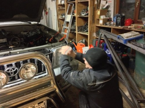

Also musste der Zimmerer mal seine Muskeln spielen lassen und das Poliertuch schwingen :biggrin:
Es werde Licht - Handy Display Politur und Muskelkraft

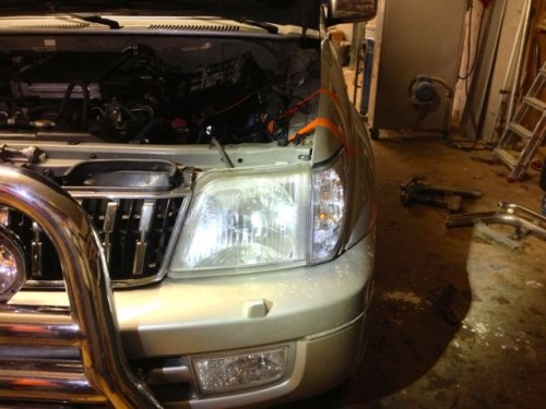

Das Ergebnis überzeugt und der Cruiser hat wieder Augen die auch Nachts hell leuchten :bb:
Schon besser
Schon besser

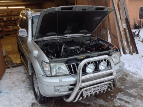

Zuviel Chrom ist einfach nix.
Mit all den Heckrohren wirkt der Cruiser wie tiefergelegt.

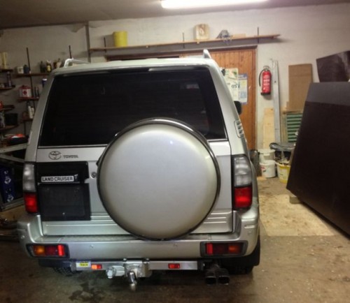

Also "Back to the roots" und mal angefangen, den ganzen Chrom zurück zu bauen.
Vorher
Vorher
Schon besser
Schon besser
Leider haben die den hinteren Auspuffhalter nach unten gesetzt um die Rohre unterzubringen - jetzt hängt der viel zu tief.
Aber das lässt sich ja leicht ändern.

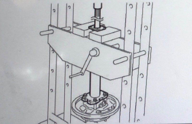

Ein hydraulischer Meinungsverstärker, um die von vor 20 Jahren von kleinen kunstfertigen japanischen Meisterhänden zusammengefügten Teile zur Trennung zu bewegen, sollte jedoch vorhanden sein :biggrin:
Da die Lager im J9 mit einer Dauerfettfüllung bestückt sind, die das Diff-Öl bei undichtem Siri leider ausgewaschen hat, empfiehlt sich gleich der Lagerwechsel.
Der gestaltet sich jedoch aufgrund der aufgepressten Lagerhalter und ABS Ringe nicht ganz so einfach und erfordert noch mal ein bisserl Werkzeug.
Lager Abzieher
Lager Abzieher
Da es pressierte, dachte ich an eine schnelle Bestellung bei einem der guten Händler - aber dank Brexit war das erst mal nix :angryfire: Wo anders gabs das Teil nicht.
Nun den, für was hat man gesunde Hände und Freunde mit Schweißgerät und etwas Altmetall am Hof - das Teil hat man schnell nachgebaut.
Zum fachgerechten Zerlegen und vor allem zum anschließenden Zusammenbau der Baugruppe Ankerblech/Radlager und Achswelle ist das Werkzeug unerlässlich.
Spasseshalber fragte ich bei 3 großen lokalen Toyota Händlern an, ob das Werkzeug vorhanden wäre und wenn nein wie die das machen würden - :rofl: - von mit dem Brenner heiß machen bis - wir hebeln das mit 2 Montiereisen runter war alles dabei. Ne dachte ich - lasst mal stecken... :brokenbulb:

Mit dem richtigen Werkzeug ging der Simmering gut zu wechseln - das gute Stück sitzt nur recht tief im Achskörper und erfordert zum geraden Einbau etwas Zuspruch :wink:
Die Radlager ins Ankerblech lassen sich wunderbar einpressen, und auch der äussere Staubschutzsimmering hinter der Steckachse kann gleich mit erneuert werden.

7) Die eigentlichen Halteschrauben am Gehäuse sind auch einfach zu öffnen, und schon hat man das Lenkgetriebe in der Hand.
Zusammenfassend:
a) Neue Spurstangenköpfe sind von Vorteil, wenn mann eh schon dran ist, da braucht man einen stabilen Abzieher!!
b) Mit einem Liter ATF DextronIII kommt man gut hin - spülen und neu befüllen.
c) Wenn man vor dem öffnen der beiden 17mm Ölleitungen die beiden kleinen Leitungen am Lenkgetriebegehäuse öffnet, das Öl ablaufen lässt und dabei die Lenkung 10-20 von links nach rechts dreht, hat man später keine Ölsauerei beim Lenkungsausbau.
d) Beim Festschrauben der hinteren 17mm Überwurfmutter die Leitung Richtung Motor fixieren oder halten, die verdreht sich sonst und dann bekommt man die vordere Leitung nicht am Lenkgetriebe angeschraubt und fängt nochmal an mit der Krähenfußnummer :roll: (fragt nicht, woher ich das weiß)
Schee wars und auf die nächsten Jahre.
Vielleicht hilft der Beitrag und die Erfahrung hier ja mal einem.
HannesBJ
